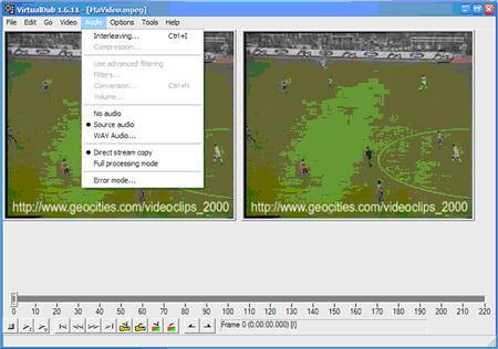

6 - Maintenant, il faut que vous alliez dans les menus Audio et Video et que ce soit comme ci-dessous
